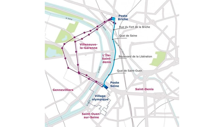

Porté par RTE (Réseau de Transport d'Électricité), ce projet vise à remplacer 15 km de lignes électriques aériennes (reposant sur 27 pylônes), par des lignes souterraines logées dans une galerie construite à cet effet.

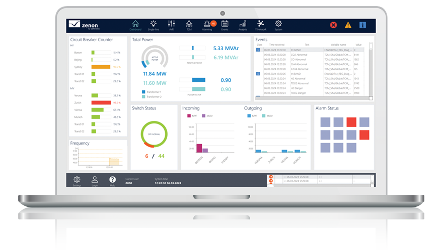

Illustration d'un projet HMI sous-station avec zenon

La galerie souterraine s'étend sur plus de 2,5 km. La suppression des 15km de lignes aériennes traversant les communes de Villeneuve-la-Garenne, Saint-Denis et L’Ile-Saint-Denis et de leur 27 pylônes permettra de nombreux projets d’aménagement dans la zone.

Projet de création d’une galerie souterraine s'étendant sur plus de 2,5 km
Une IHM puissante et intuitive
Les premières propositions d'interfaces élaborées par SDEL Contrôle Commande ont reçu un écho favorable chez RTE. La plateforme logicielle de supervision zenon a su séduire par ses graphismes et sa convivialité.
Grâce à l'expertise de SDEL Contrôle Commande et à la robustesse du logiciel zenon, les opérateurs bénéficient maintenant d’une interface homme-machine (IHM) fonctionnelle et intuitive, répondant aux exigences spécifiques du projet. Ils ont également la possibilité d'inspecter et de localiser les alarmes et les événements, tout en générant des rapports couvrant l'ensemble des événements enregistrés.
